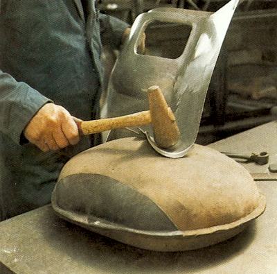

Новое сообщение Nitro » Чт дек 15, 2011 12:00 pm
сравнительная картинка по фракциям дроби

Новое сообщение Nitro » Чт дек 15, 2011 8:27 pm
рекомендации от американцев:
диаметр 150 мм - 4,5 кг дроби
диаметр 200 мм - 11 кг дроби
диаметр 305 мм - 23 кг дроби
диаметр 460 мм - 34 кг дроби
все подушки толщиной 38 мм, не говорится изнутри или снаружи. какой коэффициент заполнения - тоже не говорится

Новое сообщение murzul » Чт дек 15, 2011 8:44 pm
у меня подушка диаметром 350 и высотой порядка 60, дробь литая стальная в районе 2.0мм, от 25 кг фасовки осталось где-то 1/6...

Новое сообщение SirNik » Чт апр 05, 2012 1:07 am
Скажите, какой фракции дробь лучше использовать?

Новое сообщение Nitro » Чт апр 05, 2012 5:15 am
1,5-2,0 мм подойдёт

Новое сообщение SirNik » Пн апр 23, 2012 8:52 am
Нужна именно стальная литая дробь или подойдет охотничья?

Новое сообщение Nitro » Пн апр 23, 2012 9:11 am
охотничья не стальная, она от ударов будет плющиться. да и где можно найти ведро такой дроби?

Новое сообщение murzul » Пн апр 23, 2012 1:10 pm
можно и свинцовую, но она гараздо тяжелее, просто за кардоном зеленые запретили свинец на охоте, вот и перешли на сталь...

Новое сообщение АТАКА НА МОЗГ » Ср фев 18, 2015 11:41 am
Добыл стальных шариков от подшипников диаметром 5 мм, нарисовал в автокаде подушку
Вопрос, какой материал использовать для подушки? Есть брезент, хочу сшить подушку из него, только сомнения берут не порвётся ли брезент при эксплуатации?

Новое сообщение Nitro » Ср фев 18, 2015 2:33 pm
двойной мешок надо. внутрь холщовый или брезентовый мешок, всё это вставляешь в подушку из чепрака. http://чепрак.рф/g4873077-shorno-sedelnaya-kozha толщина чепрака 4-6 мм

Новое сообщение АТАКА НА МОЗГ » Вт фев 24, 2015 3:34 pm
Чепрак только шкурами продают, а мне столько не надо. Ищу где режут шкуру.

Новое сообщение Nitro » Вт фев 24, 2015 9:07 pm
буду два листа покупать, чтобы вырезать одну большую и маленькую насколько хватит...
нашёл где бук продают в брусках, буду ещё и киянки делать

Новое сообщение АТАКА НА МОЗГ » Ср фев 25, 2015 10:12 am
Нашел вот здесь небольшие куски.
Посмотрел на фотки, тоже квадратную подушку зделать штоли? А кармашек чтобы воздух выходил похоже. Сошью пока из брезента наволочку, как раз определюсь с размерами кусков кожи.
А киянку я сделал железную из заглушек полусфер сантехнических. На неделе схожу в гараж сфоткаю.

Новое сообщение Nitro » Ср фев 25, 2015 10:40 am
я буду покупать 2 больших куска, сделаю большую круглую и что останется - маленькую.
у ножеделов маленькие куски. хотя встречаются и широкие заготовки по 50-60 мм, как раз на киянки типа slapper подойдут

Новое сообщение АТАКА НА МОЗГ » Ср фев 25, 2015 12:16 pm
Так у меня дроби на маленькую подушку 200 мм в диаметре и может 38 или меньше в высоту. Буду определять точные размеры по месту

Новое сообщение Nitro » Ср фев 25, 2015 2:08 pm
а зачем тебе делать выход воздуха?

Новое сообщение АТАКА НА МОЗГ » Ср фев 25, 2015 2:18 pm
Я на последних фотках кармашек увидел и предположил что это выход воздуха. А себе я по месту определюсь нужен ли он или нет.

кармашек это чтобы дробь засыпать.
я буду по краю проклёпывать вытяжными заклёпками, через шайбы. но для этого надо сделать внутренний мешок, а край подушки будет использоваться мало. всё равно по центру фигачишь
кстати, у меня в 5 км от дома есть оптовый склад с буковыми брусами, я буду себе покупать под киянки, могу и на тебя купить.
