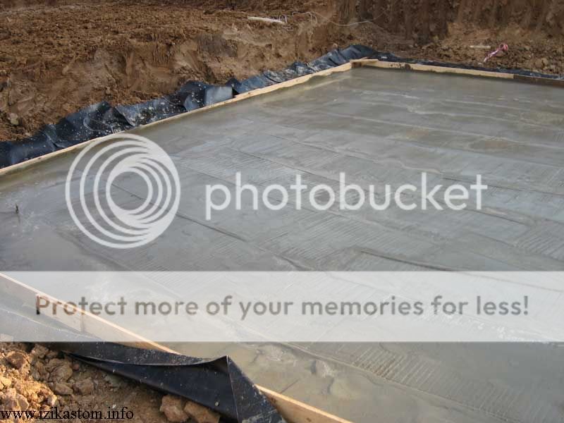

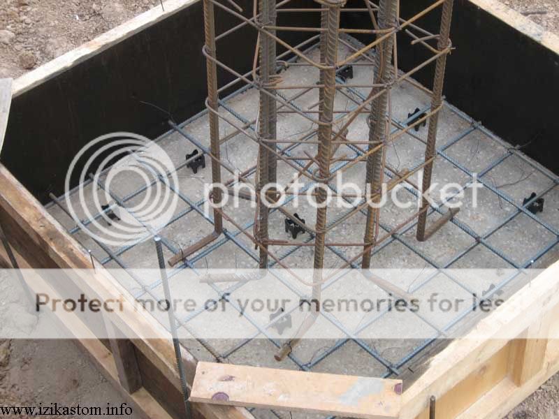

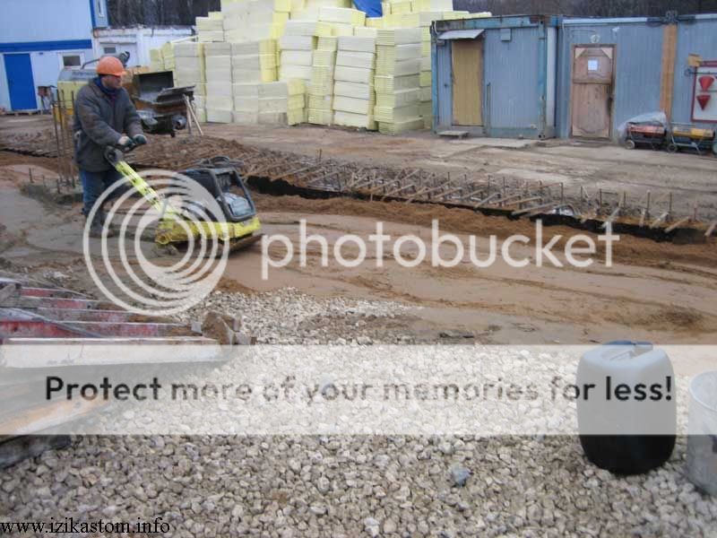

Подготавливаем основу – виброупрочнение грунта

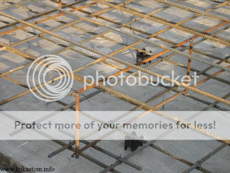

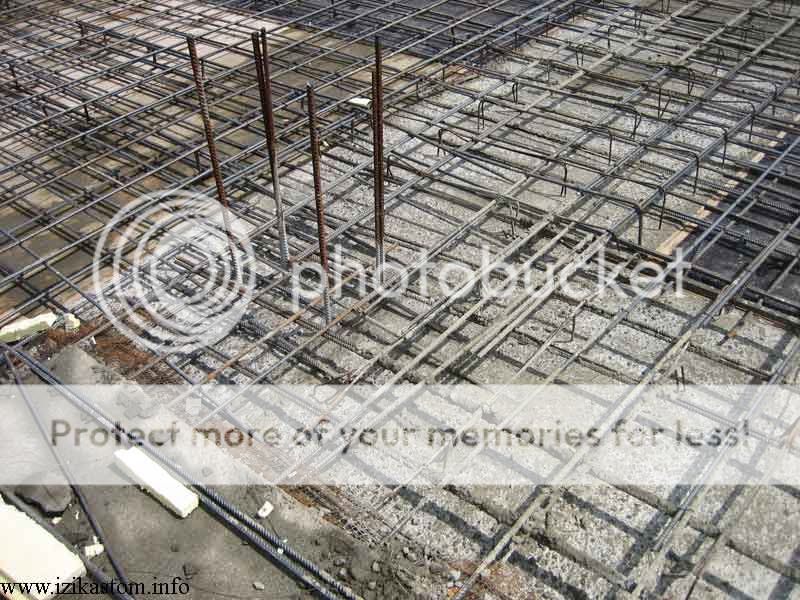

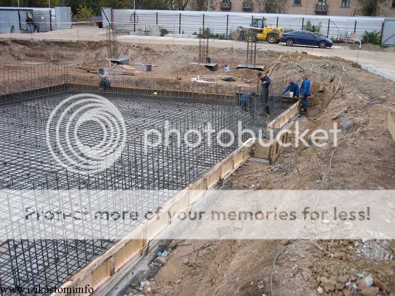

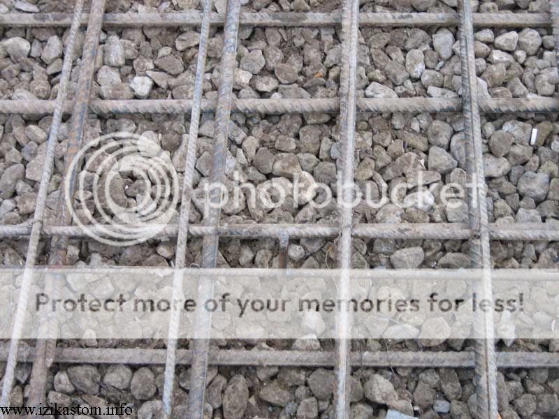

Укладываем кладочную сетку
От грунта прямого контакта нет – устанавливаем сетку на пластиковые столбики – это гарантирует долгую коррозионную стойкость армирующей сетки
Так тоже делают, но это не правильно

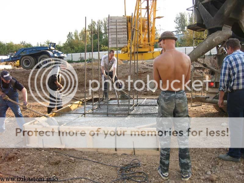

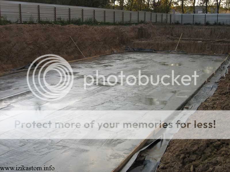

Заливаем бетоном
Необходимо производить виброупрочнение бетона для лучшего заполнения

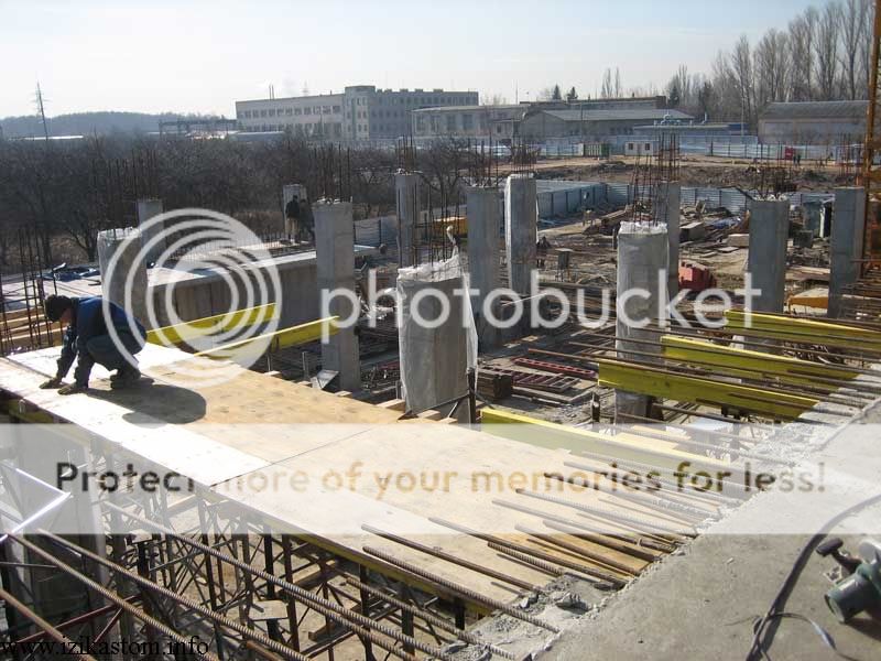

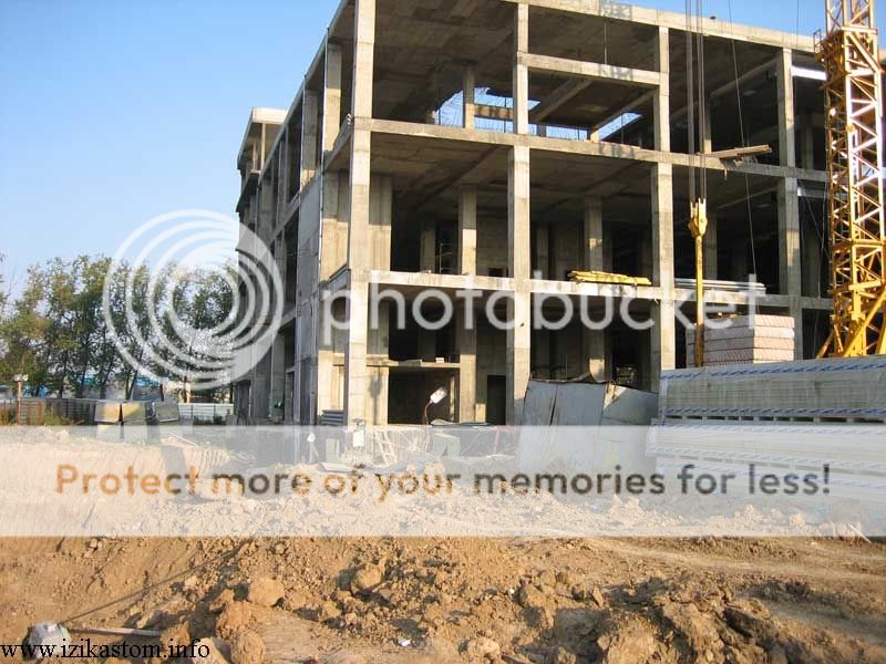

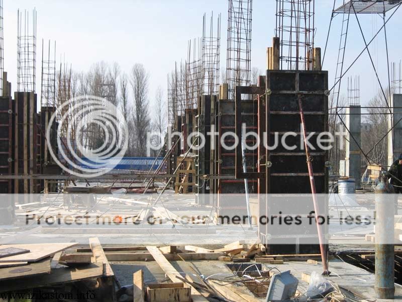

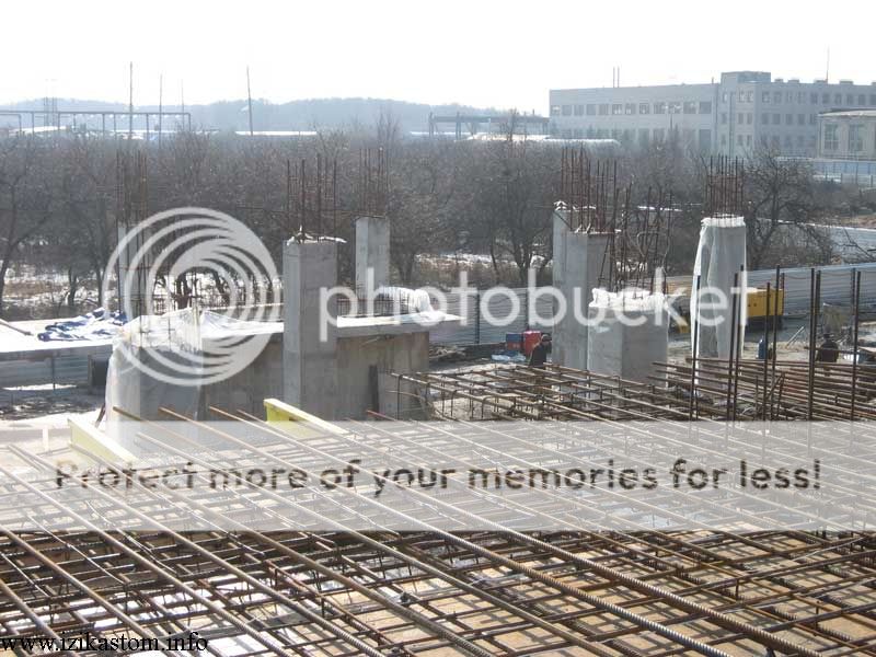

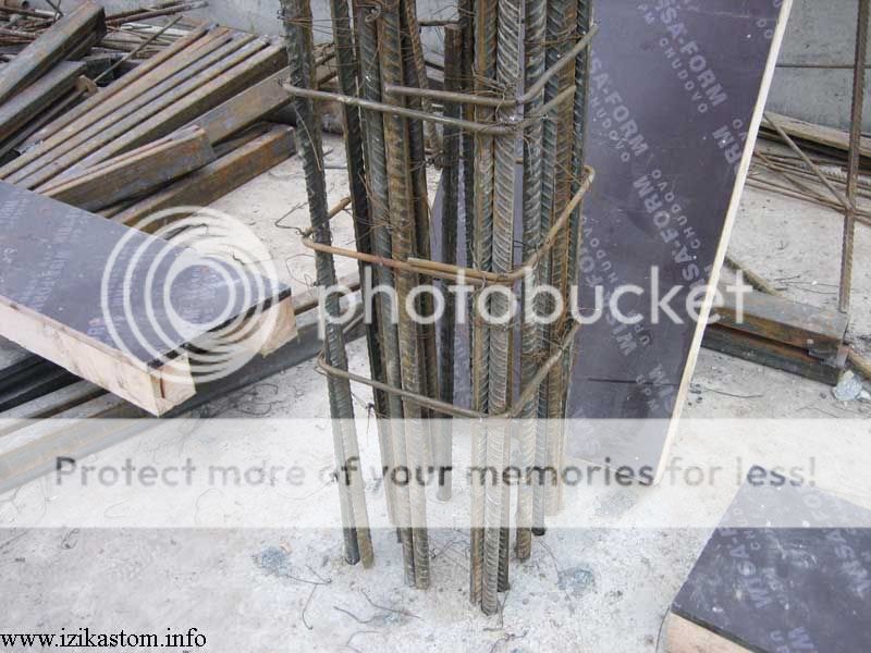

Также можно ставить здание на колоны, для этого делают не сплошной фундамент, а кубики под колонны
Колонна образует единое целое с фундаментом

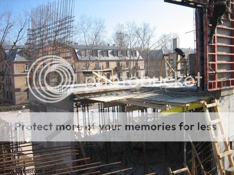

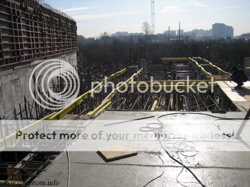

Перекрытия

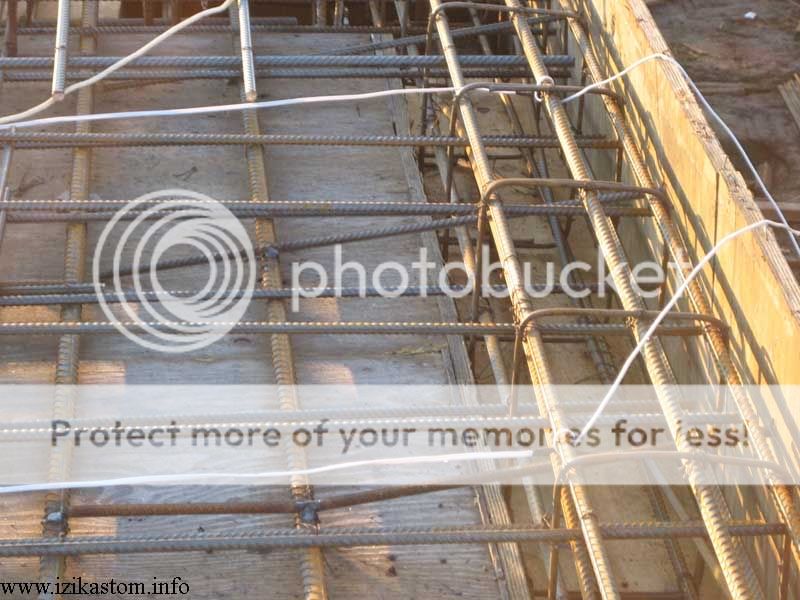

Края перекрытий усиливают армировкой, которая при заливке образует прочную балку
Подобные сборные щиты и балки используют для быстрого возведения перекрытий
Сетка для перекрытий между этажами – в данном случае уложена просто на фанерные щиты, что не совсем правильно

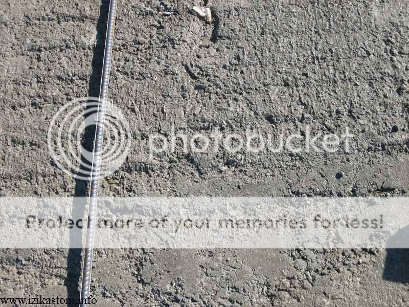

Дефект при заливке бетоном – недостаточное заполнение формы – косяк строителей

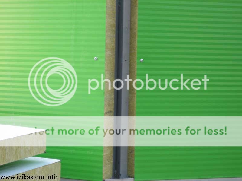

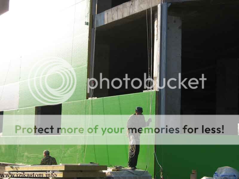

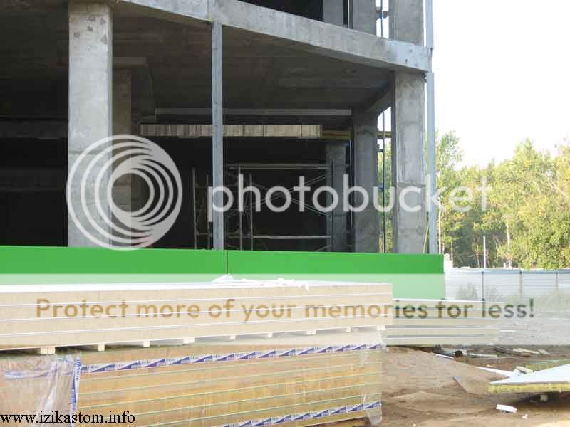

Для производственных помещений обшивка стен производится сендвичами
Щели между панелями заполняются монтажной пеной и потом сверху закрываются металлическими накладками

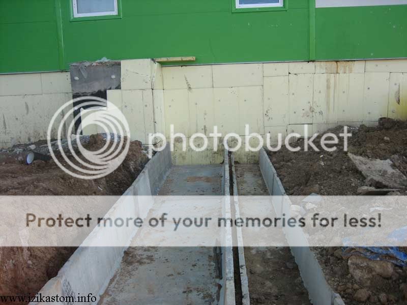

Утеплитель фундамента

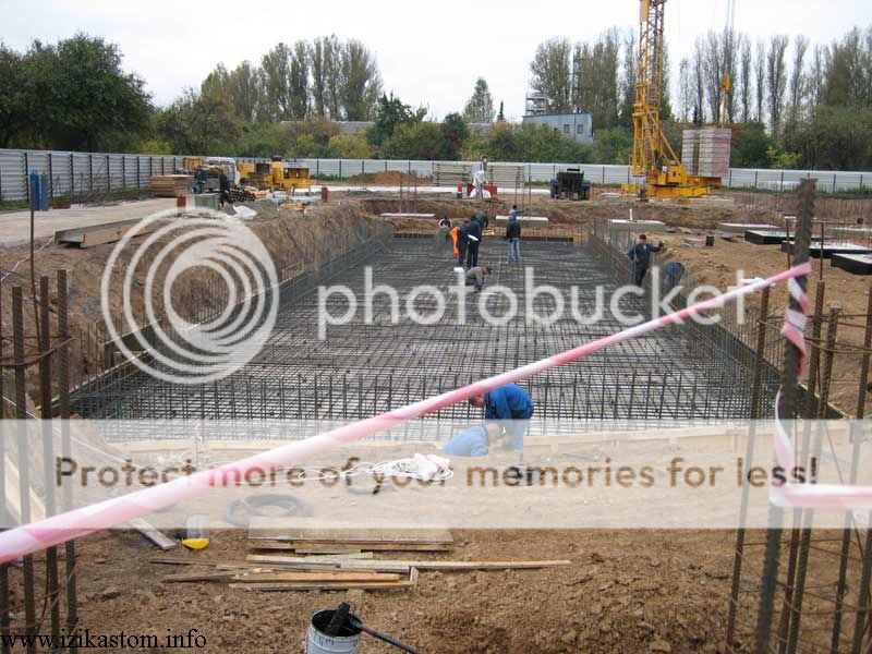

Ещё несколько фоток о постройке небольшого здания

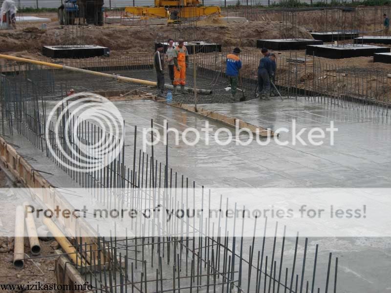

Подготовка подушки под монолитный фундамент
Гидроизоляция
